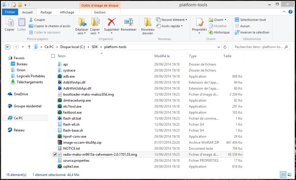

Orion7 Posté(e) 11 juillet 2014 Share Posté(e) 11 juillet 2014 (modifié) cherche pas trop lol :D 7post plus haut ou utilise flashify pour le modem radio en .img Modifié 11 juillet 2014 par Orion7 Citer Lien vers le commentaire Partager sur d’autres sites More sharing options...
Burn2 Posté(e) 11 juillet 2014 Share Posté(e) 11 juillet 2014 Oui mais le problème c'est qu'il y a 2/3 zips différents, de taille différentes, je ne sais pas lequel est le bon. :/ Citer Lien vers le commentaire Partager sur d’autres sites More sharing options...
Orion7 Posté(e) 11 juillet 2014 Share Posté(e) 11 juillet 2014 (modifié) xda / google nexus 4 / general / mako modem collection / post #2198 puis go playstore pour dl flashify ;) ou fastboot flash radio "ma radio".img Modifié 11 juillet 2014 par Orion7 Citer Lien vers le commentaire Partager sur d’autres sites More sharing options...

Lenoil Posté(e) 12 juillet 2014 Share Posté(e) 12 juillet 2014 (modifié) xda / google nexus 4 / general / mako modem collection / post #2198 puis go playstore pour dl flashify ;) ou fastboot flash radio "ma radio".img On ne peut pas flasher une radio avec trwp?? Il faut obligatoirement flashify??Sent from my Nexus 4 using Forum mobile app Modifié 12 juillet 2014 par Lenoil Citer Lien vers le commentaire Partager sur d’autres sites More sharing options...
AirOne70 Posté(e) 12 juillet 2014 Auteur Share Posté(e) 12 juillet 2014 Si vous utilisez un thème "TWRP Holofied" (qui existe sur N5, à voir pour le N4), la possibilité de flasher une image (.img) a été ajoutée il y a peu. A voir si cela existe pour N4 mais sinon vous ne pouvez flasher que des zip. Sent from my Nexus 5 1 Citer Lien vers le commentaire Partager sur d’autres sites More sharing options...
Orion7 Posté(e) 12 juillet 2014 Share Posté(e) 12 juillet 2014 On ne peut pas flasher une radio avec trwp?? Il faut obligatoirement flashify?? Sent from my Nexus 4 using Forum mobile app salut, un modem radio , c'est un fichier ".img" dispo dans là factory image google pour flash en recovery , c'est un fichier ".zip" ou il y a dedans , le fichier .img plus d'autre trucs fichier ".img" --> fastboot ou flashify ;) Citer Lien vers le commentaire Partager sur d’autres sites More sharing options...
AirOne70 Posté(e) 12 juillet 2014 Auteur Share Posté(e) 12 juillet 2014 Faux Orion! Choisissez un thème pour TWRP dans ce sujet : http://forum.xda-developers.com/showthread.php?t=2396687 Lorsque vous aurez appliqué celui-ci, vous aurez la possibilité de flasher soit des zip soit des img directement depuis le recovery, en plus d'avoir une interface beaucoup plus jolie. Mais sinon, Fastboot ou l'application Flashify peuvent aussi faire l'affaire. Sent from my Nexus 5 1 Citer Lien vers le commentaire Partager sur d’autres sites More sharing options...

Orion7 Posté(e) 12 juillet 2014 Share Posté(e) 12 juillet 2014 (modifié) Faux Orion! Choisissez un thème pour TWRP dans ce sujet : http://forum.xda-developers.com/showthread.php?t=2396687 Lorsque vous aurez appliqué celui-ci, vous aurez la possibilité de flasher soit des zip soit des img directement depuis le recovery, en plus d'avoir une interface beaucoup plus jolie. Mais sinon, Fastboot ou l'application Flashify peuvent aussi faire l'affaire. Sent from my Nexus 5 ha oui effectivement , merci AirOne70 , je ne le savais pas et je l'utilise en plus le Thème TWRP :D sinon , j'utilise principalement fastboot , c'est tellement simple ;) @Lenoil désolé , je ne sais pas du tout , j'ai testé une fois en faite flashify Modifié 12 juillet 2014 par Orion7 Citer Lien vers le commentaire Partager sur d’autres sites More sharing options...
