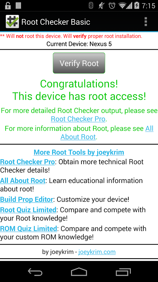

Anthony5 Posté(e) 1 juin 2014 Share Posté(e) 1 juin 2014 (modifié) Si tu es sur PuReStOcKdEoDeXeD_4.3 v2 tu ne peux pas root de cette manière, a moins que tu le sois déjà. Comme tout cela est un peut confu, tu vas vérifier si tu est root ou non. Télécharge Root checker sur le play store (https://play.google.com/store/apps/details?id=com.joeykrim.rootcheck&hl=fr) et lance Root checker, autorise la demande si on te demande qqchose au lancement de l'appli, tu dois obtenir un truc du genre signifiant que tu es root : https://lh3.ggpht.com/gCiWqttVUKYYqKTotlvmcaML8jQ1b3LrrTEitgmxvoxsOKMGC0JwrNr1t5f02Q8o-A=h900 Modifié 1 juin 2014 par Anthony5 Citer Lien vers le commentaire Partager sur d’autres sites More sharing options...
SirMalgache Posté(e) 1 juin 2014 Share Posté(e) 1 juin 2014 Si tu es sur PuReStOcKdEoDeXeD_4.3 v2 tu ne peux pas root de cette manière, a moins que tu le sois déjà. Comme tout cela est un peut confu, tu vas vérifier si tu est root ou non. Télécharge Root checker sur le play store (https://play.google.com/store/apps/details?id=com.joeykrim.rootcheck&hl=fr) et lance Root checker, autorise la demande si on te demande qqchose au lancement de l'appli, tu dois obtenir un truc du genre signifiant que tu es root : https://lh3.ggpht.com/gCiWqttVUKYYqKTotlvmcaML8jQ1b3LrrTEitgmxvoxsOKMGC0JwrNr1t5f02Q8o-A=h900 Malgré que je suis sûr que j'étais en root vu que Super SU fonctionne, j'ai installé ton application et il me confirme que je suis bien en root. Citer Lien vers le commentaire Partager sur d’autres sites More sharing options...
