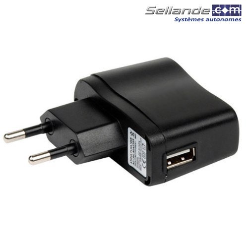

Sébastien Gueguen Posté(e) 17 novembre 2014 Share Posté(e) 17 novembre 2014 merci pour ta réponse Oops. de plus je viens de me rendre compte que j'ai grillé a moitié le port usb a cause du chargeur, je ne peux que la charger maintenant. Citer Lien vers le commentaire Partager sur d’autres sites More sharing options...

Oops Posté(e) 18 novembre 2014 Share Posté(e) 18 novembre 2014 (modifié) Salut, Pas certain que ce soit une tablette reconditionné. Possible que le bouton se dessoude. Bref... Tu peux utiliser reboot menu widget qui va faire office de bouton power. Entièrement paramétrable. Je vais tester le truc que je voulais faire hier. J'éditerai mon message dans 5 minutes si personne n'a répondu entre temps. Pour ce qui est du chargeur, je n'arrive pas à ouvrir ton lien. Edit : donc, à partir reboot menu widget tu peux rebooter en bootloader. Lance rk Android tool puis branche le câble usb. La tablette doit être reconnu en loader device. tu vas pouvoir faire une sauvegarde total de ta rom avant de réinstaller celle d'origine si tu le souhaite. En revanche lors de la restauration de la rom d'origine via rk Android tool, tu dois faire un lowerformate. J'ai remarqué qu'après ça il arrivait que l'écriture de certains partition échouait. Pour que cela n'arrive pas il faut après le lowerformate éteindre la tablette en maintenant 11 secondes le bouton power. Puis repasser en mode bootloader. Power + vol. + 10 secondes. Débrancher puis retbrancher le câble. Et c'est justement cette dernière partie qui risque de mettre ta patience et ta chance à dure épreuves. Modifié 18 novembre 2014 par Oops Citer Lien vers le commentaire Partager sur d’autres sites More sharing options...
