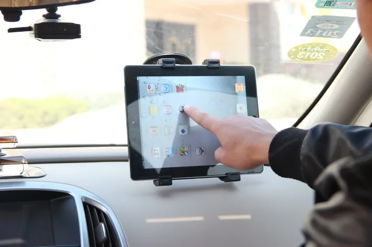

city57 Posté(e) 29 juin 2017 Share Posté(e) 29 juin 2017 (modifié) Moi j'ai "parfois " besoin du gps je prends waze Pour une grosse utilisation, j'aurais vu les choses comme ça Une tablette ! Une putain de tablette style mi pad de xiaomi ! Après ça dépends du tableau de bord de chaque véhicule , mais il y a des accessoires qui se colle contre les surfaces Style comme ça Modifié 29 juin 2017 par city57 Citer Lien vers le commentaire Partager sur d’autres sites More sharing options...
