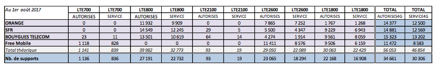

Strogoff Posté(e) 29 août 2017 Share Posté(e) 29 août 2017 Strogoff il n'existe pratiquement pas de xiaomi ayant la b28 700mhz, déjà que la b20 est rare... Hormis le rn3se bien sur qui est une expérimentation de vente en Inde qui semble t'il n'a pas été probante. Donc non pas de b28 à 100 EUR. Par contre pléthore de petits xiaomi sans b20 b28 qui fonctionnent très bien à condition d'être chez free qui n' utilise pas où peu ces fréquences.Merci Scotjh Citer Lien vers le commentaire Partager sur d’autres sites More sharing options...
mooms Posté(e) 30 août 2017 Share Posté(e) 30 août 2017 Il y a 21 heures, scotjh a dit : Par contre pléthore de petits xiaomi sans b20 b28 qui fonctionnent très bien à condition d'être chez free qui n' utilise pas où peu ces fréquences. Il n'y a que Free qui utilise réellement la B28 (700Mhz), et encore, ça ne concerne que 10% du total de ses antennes au 1er août. Il n'utilise par contre pas du tout la B20 (800MHz), donc oui si tu as un smartphone sans la B20 il vaut mieux être chez Free car les autres l'utilisent massivement. A noter que depuis peu la B1 (2100MHz, bande 3G recyclée) est utilisé pour la 4G française chez Bouygues et SFR Antennes 4G: Antennes 3G: Source: http://www.universfreebox.com/article/40135/Free-se-reprend-en-juillet-sur-le-deploiement-de-la-4G-SFR-a-ete-le-plus-actif-et-passe-devant-Orange 2 Citer Lien vers le commentaire Partager sur d’autres sites More sharing options...
