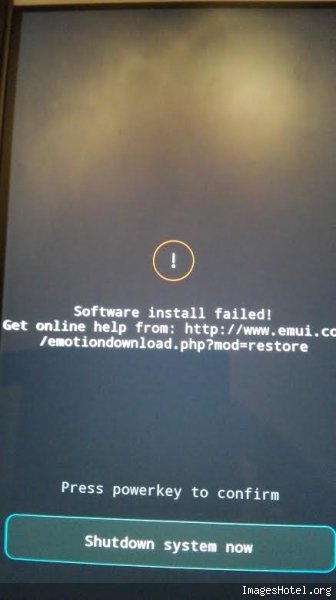

sbtlg Posté(e) 15 octobre 2015 Share Posté(e) 15 octobre 2015 (modifié) Bonjour, donc je suis chez bouygtel je viens de lancer la maj via les trois boutons et a la fin de la maj j'ai ce message mais je suis bien passé ne 5.1.1 et mui 3.1 avant maj j'ai fais un wipe data et un apres la maj mais toujours pas de retour de la gestion des mouvement et pas de 4G+. une idée pour pouvoir recuperer les options ? je viens de refaire un whipe data et resintall a partir du menu du telephone meme erreur durant la maj il arrive a 60% normalement puis passe a 80 % 94 % puis 100 % en 5 seconde et hop même message, le téléphone fonctionne sans probleme mais touojours pas de retour des options manquantes. a première vue le reset a partir de sauvegarde et réinitialisation tombe ne failed aussi. c'est aps de bol ;-) Modifié 15 octobre 2015 par sbtlg Citer Lien vers le commentaire Partager sur d’autres sites More sharing options...
gaialily Posté(e) 15 octobre 2015 Share Posté(e) 15 octobre 2015 (modifié) C'est exactement ça qu'il m'arrive aussi, téléphone chez bouygues. Pourtant romsop l'a eu chez bouygues aussi et il a réussi. Edit : ça y'est ça a marché. Je l'ai téléchargé et décompressé depuis mon PC cette fois-ci, et j'ai laissé branché sur l'ordi mon téléphone pendant la mise à jour. C'est cool on peut enfin enlever le nom de l'opérateur ^^. Et effectivement la RAM est mieux optimisé, entre 800 et plus de 1Go de libre. Modifié 15 octobre 2015 par gaialily Citer Lien vers le commentaire Partager sur d’autres sites More sharing options...

sbtlg Posté(e) 16 octobre 2015 Share Posté(e) 16 octobre 2015 C'est exactement ça qu'il m'arrive aussi, téléphone chez bouygues. Pourtant romsop l'a eu chez bouygues aussi et il a réussi. Edit : ça y'est ça a marché. Je l'ai téléchargé et décompressé depuis mon PC cette fois-ci, et j'ai laissé branché sur l'ordi mon téléphone pendant la mise à jour. C'est cool on peut enfin enlever le nom de l'opérateur ^^. Et effectivement la RAM est mieux optimisé, entre 800 et plus de 1Go de libre. Bonjour, j'i retelechargé la rom sur le pc decompréssé copier sur la carte sd du telephone laissé le telephone branché, un wipe data et cahce reflasj toujours la meme erreur pour moi. une personne a deja fait un roolback en version 300 je crois puis 137 et apres la lollipop ? bonne journée. Citer Lien vers le commentaire Partager sur d’autres sites More sharing options...
stephanov Posté(e) 16 octobre 2015 Share Posté(e) 16 octobre 2015 Bonjour, j'i retelechargé la rom sur le pc decompréssé copier sur la carte sd du telephone laissé le telephone branché, un wipe data et cahce reflasj toujours la meme erreur pour moi. une personne a deja fait un roolback en version 300 je crois puis 137 et apres la lollipop ? bonne journée. Oui , tout à fait , rollback B300 , puis flash B137 , et ensuite B324 . C'est la marche à suivre officiel . Citer Lien vers le commentaire Partager sur d’autres sites More sharing options...
sbtlg Posté(e) 16 octobre 2015 Share Posté(e) 16 octobre 2015 Oui , tout à fait , rollback B300 , puis flash B137 , et ensuite B324 . C'est la marche à suivre officiel . ok merci bonne soiree. et bon week Citer Lien vers le commentaire Partager sur d’autres sites More sharing options...
